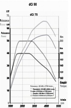

ist naheliegend, dci 90 und dci 75 haben den gleichen motorcode.
die leistungskurve vom dci 75 sieht recht kastriert aus

ja es ist definitiv der selbe motor, deshalb finde ich es ja auch so unverschämt das der 500€ mehr kosten soll und habe mich für den 75 ps entschieden...
selbst beim 110ps diesel zb im lodgy oder duster ist der motor der gleiche nur dann wenigstens mit 6 gang getriebe und einem weiteren (oder größeren) turbolader laut meinen informationen...
