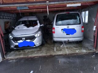

So sieht das im Moment aus von wegen Gebastel zwischen Torfeder und Caddys hinterem linkem Eck vorbei ... Der neue Caddy ist 10 cm breiter, dann wirds noch schwieriger ... Hoffentlich hält der alte noch lang. Vielleicht ist bis dahin ja der Elektrospuk vorbei und es gibt synthetische Kraftstoffe? Oder den Wasserstoff-Dokker?

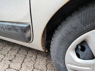

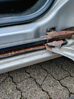

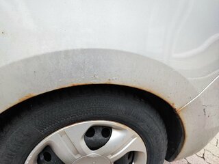

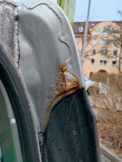

so, habe mir den Wagen am Freitag mal angesehen. Die Ölundichtigkeit an der Kupplung halte ich für diese HU für vernachlässigbar, die Bremsleitungen sind heftig und das ist generell der mit Abstand rostigste Dacia der zweiten Generation den ich gesehen habe.
Mit wenig Aufwand sind mit dem Auto 4 Jahre realistisch. IMG_20230310_172619.jpgIMG_20230310_172358.jpgIMG_20230310_171948.jpgIMG_20230310_171945.jpg
Hatte es vorher nicht für möglich gehalten mit dem Rost.
Ach na klar, war ja für mich kein Aufwand.
P.S. an der Staubmanschette ist lediglich die Schelle, die die Manschette auf dem Antriebswellenkopf hält durchgerostet. Dafür muss nichts ausgebaut werden.

So wie die hinteren Radlaufkanten aussehen,so sah meine Logan I Limo nach 200000km nicht aus... :huh:
Bei der Laufschiene der Schiebetür würde ich mal grob vermuten das die Rollen die ganze Zeit über trocken gelaufen sind,ohne jegliche Fettung und den Lack so weggeschliffen haben.:whistle:
Hier im Süden wird halt deutlich stärker gestreut. Vorallem im Alpenvorland.
Wenn die Rollen für den Rost verantwortlich wären, die laufen an der Stelle nicht lang, dann wäre das Blech da blank und nicht rostig.
Oft ist das auch nicht Rost am Fahrzeug, sondern feiner Metallabrieb der durch Streusalz ans Fahrzeug geschleudert wird, dann haftet. Ich glaube nicht, daß sowas von innen kommt.
