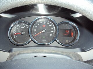

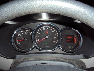

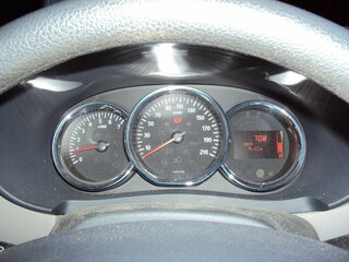

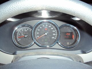

Ich hatte letztens auch einen etwas höheren Verbrauch...
...auf der BAB 7 von HH --> RI. :whistle:

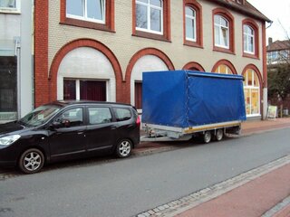

kenne nicht die außenmaße von dem teil, nur die innenmaße:
b: 210cm, l: 300cm, h: 180cm
wobei bei "meinem" die räder nicht drunter sind, sondern außen.
verbrauch lag bei leerfahrt bei 8,5l/100km, bei lkw-tempo 89
ein caravan ist allerdings aerodynamisch nicht ganz so katastrophal wie so ein quader am haken.
normalerweise braucht der dci solo bei lastwagentempo zwischen 4,0 und 4,4l/100km.
