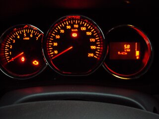

Das Fahrzeug wird angegeben außerorts mit 5.1 l kombiniert mit 5.7 l . Wo ist das dann normal? Der bc spukt 9 Liter/ 100 km aus . Also extrem komisch .
