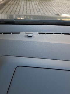

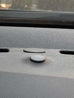

Jemand eine Idee, wofür dieser Stopfen ist?

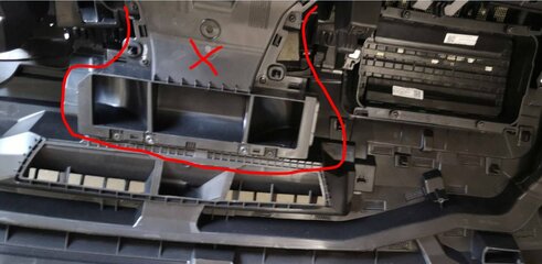

Unter dem kleinen Stopfen befindet sich die Verschraubung, die im Armaturenbrett die Luftverteilung
( Kunststoffteil X ) hält. ( Das sieht man von außen nicht )
Es wird dort die Luft im Armaturenbrett zu den Luftdüsen im Paneel geleitet.
Das heißt, er könnte den Stopfen entfernen und die Schraube für eine zusätzliche Dashcamhalterung nutzen ?
@Twinsdilemma
Nimm doch mal raus das Ding.
Dann siehst du es ja.
Ich wäre besser ruhisch geblieben. Am Ende dreht der gute @Twinsdilemma wirklich diese Schraube auf
und dann funktioniert ggf die Luftverteilung nicht mehr richtig, weil das (ich nenne es mal:) Luftverteilungselement
lose bzw nicht mehr fest im Armaturen"brett" sitzt und die Luft, die an die Düsen soll, dort nur noch zum Teil
ankommt.
Daher: @Twinsdilemma Bitte mach dort nichts, im eigenen Interesse.
