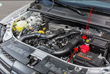

Guten Morgen,
ich habe das Klappern auch. Das kommt von der Verbindung der Luftzufuhr (breiter Luftkanal zwischen Motor und Batterie).
