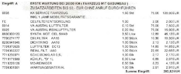

Alternativ heißt, das keine Katalogware verbaut wurde. Das sieht man an den Teilenummern mit den vielen 9en und dem Preis.
Der Dichtring für die Ablassschraube kostet z.B Original 2,62€ netto und hat diese Nummer.
Bei dir wurde ein Ölfilter ZA10 (LS 932), von einem anderen Motor verbaut. Bei deinem K7M718 ist eigentlich ein Filter AA10 (LS218) vorgesehen.
Der Luftfilterwechsel (0014) ist zu hoch berechnet, da dürften max. 0,1h stehen.
Der Code 1999 ist auch eine Eigenkreation und nicht in der Übersicht der Arbeitszeiten zu finden.

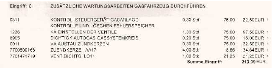

Da gibt es nur
Austausch Gasfilter ohne Dichtheitskontrolle (8789) 0,2h
Dichtheitskontrolle Gas (8995) 0,2 h
Einstellung Ventilspiel K7M (1226) 1,3h
aber die Arbeiten an der Gasanlage sind ja zu einer Wartung mit 2,3h bzw 2,9h zusammen gefasst.
Dazu gehören auch noch weitere Arbeiten.
Von der Kontrolle der Steuergeräte kann man auf deiner Rechnung nichts erkennen.
