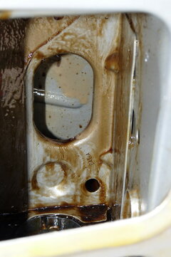

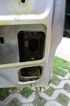

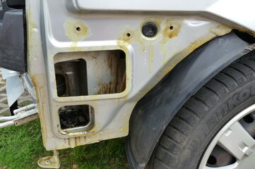

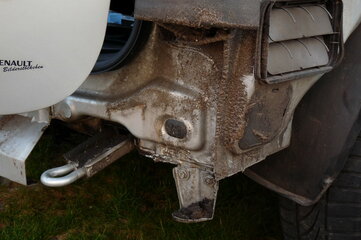

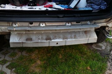

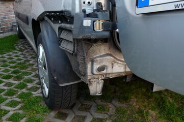

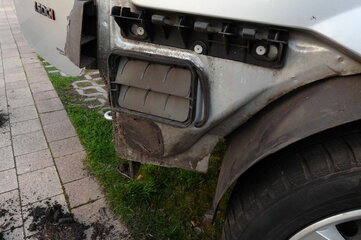

Letzten Donnerstag hat mich ein Postlieferant mit seinem Transporter von hinten "geknutscht". Ist an der roten Ampel von der Kupplung gerutscht und in mich reingesprungen. Lange Rede kurzer Sinn..........die Polizei sah nichts, also wurde auch kein Protokoll aufgenommen.
Wie dem auch sei, da ich nach 7 Jahren Nutzung eh mal unter die hintere Stoßstange sehen wollte, habe ich sie heute mal abgenommen. Abgesehen von der schon bekannten schlecht eingebaute Dichtung um die beiden Zwangsentlüftungen hat der Wagen allen Widrigkeiten Stand gehalten ....... war nämlich nicht der erste Rempler von hinten, aber der heftigste. Am rechten Rücklicht gab es etwas Kantenrost an der Öffung wo der Stecker durchgeht und sonst nur drei kleine Rost-Spots.
Die Gelegenheit nutzend habe ich dann gleich alles mal sauber gemacht und konserviert. Ohne Stoßstange kommt man hinten problemlos an alle hinteren Hohlräume.
Anbei ein paar Bilder wie es im unteren Heckbereich des MCV I so aussieht. Vielleicht nützt es ja dem ein oder anderen.
Gruß aus Köln
Dieter

Das sieht doch super aus,nach 7 Jahren.......
Den Rost Bild 1 würde ich behandeln,aber ansonsten erkennbar grosszügige Konservierung!
Wenn das überall so aussieht,dann haste Karosseriemässig noch lange Freude am Urvater aller MCVs!:D

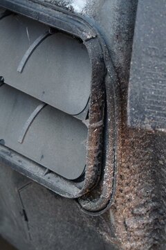

Abgesehen von der schon bekannten schlecht eingebaute Dichtung um die beiden Zwangsentlüftungen .....
Die Dichtung ist gerissen was verm. durch eben diesen schlechten Einbau bedingt war.
Ordentlich eingebaut ...... und sie würde durch den Rand des Entlüftungsrahmens festgeklemmt an ihrer Einbauposition geblieben sein.
Die andere Dichtung im übrigen auch ........
