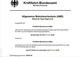

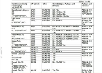

Hallo, @smalltalk !
Woher weißt Du, welche Reifen die TE tatsächlich aufgezogen hat?
Deine Überlegungen sind ja nicht ganz abwegig.
Aber schau doch mal in das Gutachten des TÜV Austria (#46)!

Verstehe smalltalk dahingehend, dass diese Reifengröße, nach einer 40mm-Tieferlegung, auch noch montiert bleiben dürfen oder zusätzliche Veränderungen vorgenommen werden müssen.

Mir ging es um den Reifenabrollumfang.
Sobald eine Veränderung, vom Standard abweichend, vorgenommen wurde, darf man in den meisten Fällen eine Einzelabnahme vornehmen lassen.
Was dich aber schlimmer anhört als es ist.
Kurz: Habe ich Reifen/Felgen mit ABE und verbaue ein anderes Fahrwerk, dann ist die ABE ungültig und ich darf beides in Kombination abnehmen lassen.
