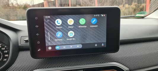

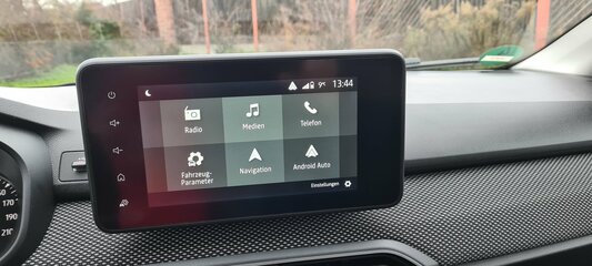

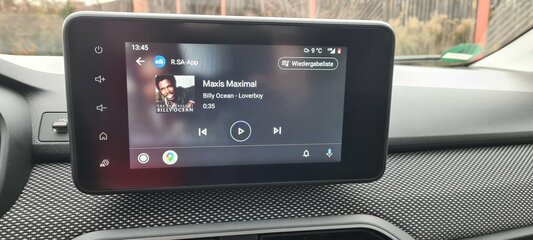

Habe jetzt an meinem Bj.ende Dezember 2022 sandero stepway auch kabel loses Android Auto, ohne zusätzlichen Adapter :D
Es muss das Radio getauscht werden, muss aber noch vorher programmiert werden, da es keinen radio Code mehr gibt, es muss die Fahrgestellnummer vom Auto im Radio hinterlegt werden, sowie ein paar Ausstattungen wie toter Winkel warnen usw

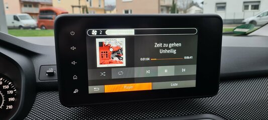

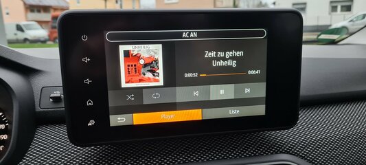

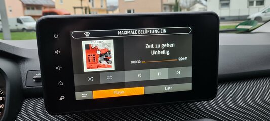

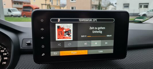

Hat zwar jetzt nix mit carplay zu tun...
aber ist trotzdem interessant...

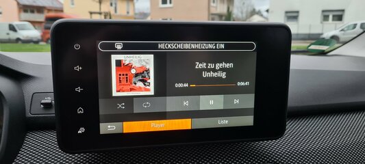

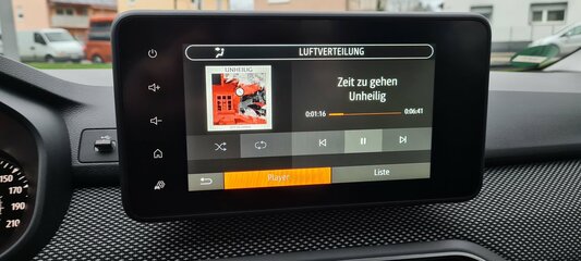

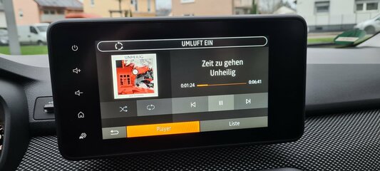

Hab gestern nicht schlecht gestaunt, als ich das Gebläse stärker gestellt hatte, das das jetzt auch oben im medianav angezeigt wird, alle Tasten und Drehregler wo unten mit der Heizung und Lüftung zu tun hat wird jetzt auch am medianav angezeigt, was vorher mit meinem orig Radio nicht möglich war :o
Find des super :clap:

Kann man da das bestehende System updaten? Und was hat das bei dir alles gekostet?

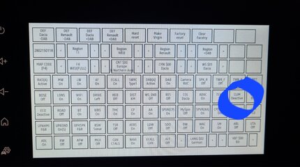

die Anzeige oben von der Lüftung muß im Micon Menü Aktiviert werden, Kabelloses Carplay kann man nicht im Radio nachrüsten
Im micon Menü ziemlich rechts weiter unten...
Clim Deaktive, da muss man drauf klicken um es zu aktivieren
Hatte es bei meiner Frau auch gleich aktiviert
