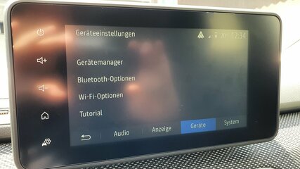

es steht auch im menü Unter
Einstellungen,Geräte der Punkt Wifi und dort dann Landeseinstellungen etcAnhang anzeigen 123318
Frage in die Runde: Ich habe den Menüpunkt "Wi-Fi-Optionen" in meinem Sandero III Stepway, meine Frau in ihrem am Montag abgeholten Duster Extreme nicht. Wurde das hier nicht verbaut und ist nun eine Verbindung mit dem Media Nav per Android Auto überhaupt möglich? Eine Bluetooth Verbindung mit dem Auto lies sich problemlos herstellen, derzeit aber nur zum Telefonieren oder um Musik abzuspielen.
Kennt sich damit jemand aus oder weiß mehr? Ist Android Auto vielleicht in den aktuellen Duster Modellen nicht mehr verfügbar? Eine Verbindung über Kabel mit dem Daten-USB Anschluss brachte übrigens auch nicht den gewünschten Erfolg.
Kabelloses Android Auto bzw. Apple Car Play wird seit einiger Zeit nicht mehr angeboten. Ich würde aber auf jeden Fall mal in die Details der Bestellung schauen. Wenn es bestellt war, sollte es drin sein! Im Jogger-Forum haben wir auch einen Nutzer, bei dem das Modul kommentarlos nicht eingebaut wurde, obwohl es bestellt war. Da hat nach längerem hin und her der Händler nun die Kosten für einen Adapter übernommen. Ich meine es war @unrealJogger.
Aber auch wenn es kabellos nicht klappt sollte es am Daten-USB Port neben dem Navi funktionieren! Wenn das auch gar nicht geht, scheint da etwas nicht zu stimmen...
