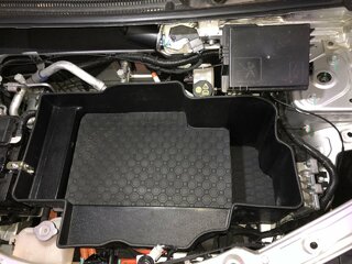

4 Schrauben und 2 10-er Schraubenmuttern. Die grösste Herausforderung war das eines der vorgebohrten Schraubenlöcher 0,5-1 Centimeter versetzt war und ich daher etwas nachbohren musste. Ansonsten wären es 10 Minuten gewesen.
  • Baut man den Frunk aus, bevor man das Auto in die Inspektion gibt?
Gute Frage, daran hatte ich bis jetzt nicht gedacht. Angeblich soll das Ding auch als offizielles Dacia Zubehör von Dacia vertrieben werden daher denke ich muss es nicht raus.
  • Kommt Dreck von oben herein?
Bis jetzt blieb innen alles sauber.

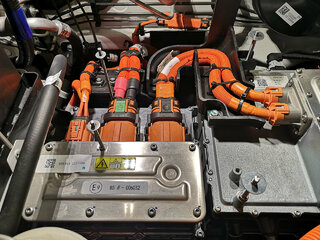

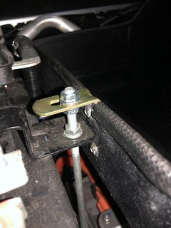

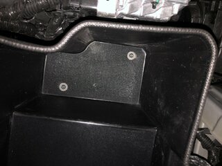

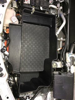

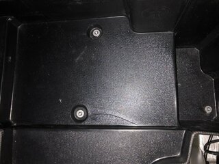

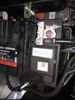

Ich habe noch ein Paar Bilder gemacht, diesmal leer und auch ohne den 2 Gummi Antirutschmatten und von den 4 Schrauben und den Müttern zur fixierung an die Batteriehalterung.

Auf dem Bild sieht man die Schrauben mit Gummipuffer in der Mitte wo der flachere Teil des Frunk aufliegt:

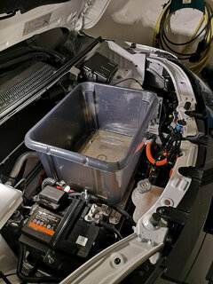

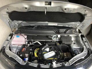

Wenn wir schon beim frunken sind, hier meine Version :
Da ich ein fauler Mensch bin, hab ich gesucht wie ich den Einbau einfach halten kann, und habe mich entschlossen eine Plastikbox einfach mit Gewindestangen am Motor zu befestigen.

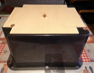

Vorsichtshalber habe ich den Boden der Box mit einer Platte 5mm Sperrholz-verstärkt. (mit Polyurethan-Lack versiegelt)

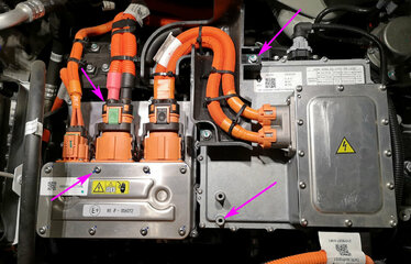

Die zwei Gewindestangen neben der Batterie kommen anstelle zweier Torx- Schrauben und haben 5 mm Durchmesser.
Die beiden anderen Stangen haben 6 mm Durchmesser, und je nachdem mann CCS oder nicht hat bleiben eine oder 2 Schrauben übrig.
Alle vier Stangen werden mit eine Mutter und einer Unterlegscheibe gegen Drehen gesichert.
Die Box bekommt 4 Löcher in den Boden wo die Gewindestangen durchgehen, und wird darauf mit Blinden Muttern und Unterlegscheiben montiert.
Das ganze ist in 10 Minuten weg wenn es sein muss, mann muss nur nicht die Originalschrauben verlieren.
Die Box ist 40 x 30 cm gross (ohne den Rändern oben) und 26 cm hoch.

Die Befestigungspunkte :

Die Box mit der Sperholzverstärkung :

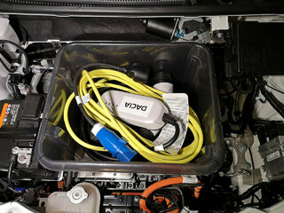

Die Box ist angebracht :
Es bleibt noch ein wenig Platz für den Bremsflüssigkeitsbehälter :
Typ-2 Kabel und Ladeziegel passen hinein, und es bleibt Platz :

Die zwei Schrauben unter dem weniger tiefen, grossen Teil des Frunks würde ich als wichtig erachten da dort ja auch die Gummipuffer sind die Luft zeischen Frunk und Motor und daher Kühlung sicherstellen.
