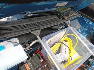

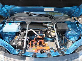

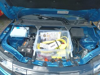

Ich bin mit meinem 3D-Drucker-Halterung-Stapeltrog-Frunk bis jetzt sehr zufrieden. Kleiner pragmatischer Fix nach erster Erprobung war damals:
Nachdem sich die Spritzwand seitigen Krallenmuffen etwas verschoben hatten, habe ich sie mit je einem Strang Butylschnur ("Bärendreck") fixiert, die ist dauerelastisch also lösbar aber langzeitstabil. Bis jetzt hält das alles völlig stabil.
Das hatte alles perfekt funktioniert bis es die Tage extrem heiß wurde und die "Bärendreck-"Lösung" ins Schwimmen kam sodass die Streben doch etwas verrutschten. Der Trog saß nunmehr auf den HV Kabel und Laderichtern..
mein endgültige Lösung:
auf die Spritzwandkante habe ich einfach PVC/Gummi U-Profil Kantenschutz aus dem Baumarkt eingefügt.
Jetzt verrutscht definitiv nichts mehr. (... den Bärendreck könnt ihr also weglassen ...)
