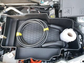

so, endlich, ich hab den Frunk aus Irland erhalten
Ich hab nen Spring MIT CCS.

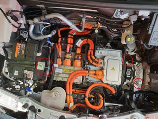

Original soll der Frunk auf der rechten, tiefen Seite (Ansicht immer von vorne) mit zwei Schrauben und in der Mitte mit zwei Abstandhaltern mit Gummipuffer an Motorteilen befestigt werden.
Ich persönlich wollte keine Befestigung am gummigelagerten Motor und Anbauteilen und ich möchte auch nicht originale, markierte Schrauben der Motoranbauteile gegen die mitgelieferten Abstandhalterungen austauschen.
Ich habe nur rechts in der tiefen Mulde die 2 Befestigungspunkte benutzt.
Es waren 2 große (6er) und 2 kleine (ca 4er) Löcher vorgebohrt - davon passte eins von den 6mm und eins von den 4mm.
Das kleine hab ich dann einfach mit dem Schraubenzieher erweitert.
Auf der linken Batterieseite hab ich einen Winkel mit nem 6er Bohrer gebohrt und verschraubt. - Es wäre schön, wenn der Hersteller diesen Punkt zur Montage auch verstärken würde.
Das alles ist relativ stabil und für leichte Gegenstände ausreichend, wackelt nicht und für Werkstattfahrten und TÜV leicht zu entfernen da ich lediglich eine Flügelmutter und 2 Kreuzschlitzschrauben zu lösen habe.
Ich bin zufrieden ;-)
(An den 3 markierten Punkten hab ich den Frunk befestigt)

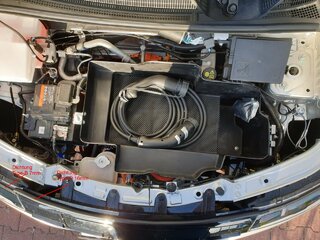

Zur Vervollständigung nochmal der Blick von oben auf den eingebauten Frunk.
Die Front des Fahrzeugs hab ich mit Dichtungsprofil abgedichtet damit bei Regen nicht das ganze Bauwerk versifft.

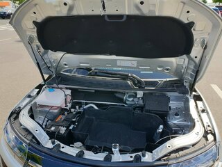

Vorab hab ich mir den Einbau von Gasdruckdämpfer für die Motorhaube wie auf dem Youtube-Video gegönnt.
YouTube Video
