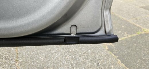

Nein ne extra Dichtung mit Metall inlay das du im die Außenkante der Türen drucken kannst, das hält dann Bombenfest und dichtet den spalt ab den die Karosserie hat da die eigentliche Tür Dichtung weiter innen liegt und im Zwischenraum der Fahrtwind pfeift.

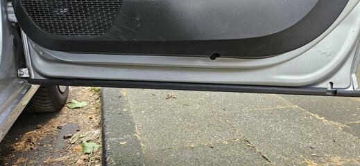

Mit der Dichtung pfeift da nix mehr nur aufpassen die Türen haben unten kleine Löcher wo Wasser ausläuft an den Stellen über den Löchern die Gummilippe entfernen,der verbleibende Rest drückt sich soweit zusammen das Wasser ablaufen kann aber wind nicht mehr pfeift.

Denkt ihr der ausgeschnittene Bereich reicht damit das Wasser rausläuft oder soll ich auch noch das kleine Stück abschneiden das zum klemmen dient.
das klemmteil kannst dran lassen hab das seit nem Jahr so verbaut und wegen Unfall und pfusch von der Werkstatt die Tür wieder öffnen müssen, kein Wasser oder irgendwelche Feuchtigkeit in der Tür gefunden.
