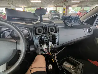

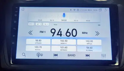

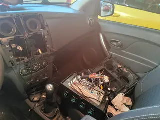

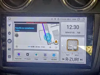

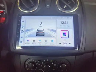

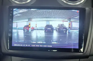

Ich konnte einfach nicht widerstehen und habe das Radio durch dieses Android-Gerät ersetzt, mit dem ich viel zufriedener bin.
