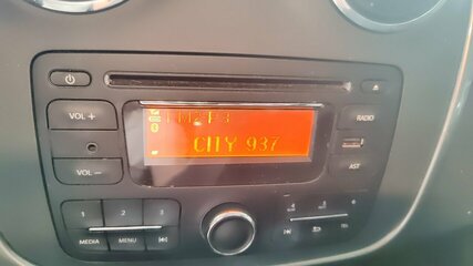

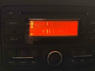

Logan II 2013, die gleichen Probleme mit der Funktion des Displays. Ich denke, es ist wegen der hohen Temperaturen im Auto im Laufe der Jahre. Allerdings denke ich nicht, das Ersatzteil ist 10 € wert.

genauso siehts bei unserem aus. Irgendwann ist dann nichts mehr zu sehen. Bis er wieder länger steht und es geht von vorn los. Ich denke auch das es etwas mit den Betriebstemperaturen des Radios zu tun hat. Aussen/ Umgebungstemperatur spielt keine Rolle da im Winter das gleiche ist. Ist /war halt ein Preiswertgerät.
Man darf ja nie vergessen das dieses Fahrzeug in der Ausstattung ( Laureate) mal 8990 Euro neu gekostet hat,
gut bei uns in A kam noch die NoVA drauf. Das Radio in ähnlicher Ausstattung von meinem 07-er Hilux war nach 8 Jahren komplett hin und musste getauscht werden. Und das Auto war divers teurer und das Radio von Pioneer.
Die Temperaturen im Auto rechtfertigen aber nicht den Ausfall des Displays nach nur wenigen Jahren.
So etwas muß das Display aushalten können.
Die Anzeigen im Armaturenbrett gehen ja auch nicht kaputt.
Es handelt sich eben um einen Konstruktionsfehler!
Und genau das ist auch der Grund, weshalb ich hier jetzt erstmal nicht 109 Euro und drei Stunden Zeit für den Austausch investieren werde.
Ich gehe davon aus, daß ich selbst dann in einigen Jahren wieder an der gleichen Stelle bin.
Dieses Display ist tatsächlich nicht mal zehn Euro wert!
Der Fehler lässt vermuten daß vorhandene Leitergummis am Display verschmutzt sind, hier sollte zunächst eine vorsichtige Reinigung der Kontaktflächen versucht werden.
Auch das Nachlöten der Display Anschlüsse kann den Fehler beheben.
Es sind selten defekte Anzeigen, häufig sind es bei diesem Fehlerbild (schwacher Kontrast, Unterschiedliche Darstellung warm/kalt) Kontaktprobleme.
Vermutlich sind das LCD Displays, diese altern im Gegensatz zu VFD Displays eigentlich nicht.
