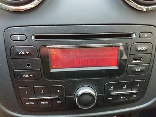

Also, da sich hier inzwischen zwei weitere Besitzer dieses Radios gemeldet haben, die das gleiche Problem haben, gehe ich nun davon aus, daß es sich um einen Serien- also Konstruktionsfehler handeln wird.
Die treten meist erst lange nach Ablauf der Garantie auf und bleiben daher für den Hersteller folgenlos.
Hinzu kommt, daß dieses Radio wohl seit Jahren nicht mehr produziert wird - es hat noch ein Mittelwellenradio und ein Langwellenradio sowie ein CD Laufwerk - und daher der Hersteller auch keine Produktpflege mehr betreiben wird, wenn er überhaupt noch Ersatzteile dafür bereithält, was ich bezweifle.
Ich gehe daher davon aus, daß bei einem Austausch meines Radios gegen ein gleiches gebrauchtes bei diesem früher oder später genau der gleiche Fehler auftreten wird.
Dumm ist jetzt allerdings, daß ich alle Defizite dieses veralteten Radios inzwischen durch externe Periferie ausgeglichen habe.
Ich habe mir selbst eine Funkrückfahrkamera, eine Dashcam, einen DAB Empfänger und ein aktuelles sieben Zoll Navi von Garmin mit DAB TMC installiert.
Rückfahrkamera nachrüsten
Einen zusätzlichen Nutzen würde mir daher ein Android Radio nicht mehr bieten.
Richtig gut und zuverlässig funktioniert bei diesem Dacia Radio Classic die Bluetooth Koppelung und die Freisprechfunktion über das Mikrofon oben zwischen Innenspiegel und Beleuchtung.
Musik hören über das per Bluetooth gekoppelte Smartphone funktioniert einwandfrei.
Gut finde ich auch, daß es noch Langewelle empfangen kann!
Ich habe mir die BBC aus London abgespeichert.
Der Empfang klappt problemlos, egal, wo ich bin!
Alle deutschen Mittelwellen-, Langwellen- und Kurzwellensender sind ja seit Jahren abgeschaltet und die Sendemasten gesprengt.
Ein Radio, das noch Langewelle empfangen kann, wird man nirgendwo mehr bekommen können!
Ich werde daher versuchen, mit dem defekten Display zu leben.
Solange ich im Dunkeln noch Einstellungen vornehmen kann, ist es ja auch noch möglich, z. B. ein neues Smartphone zu paaren.
Fällt das Display allerdings irgendwann völlig aus, dann wars das dann.

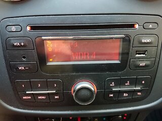

Ich füge hier mal zwei Fotos von heute nach Sonnenuntergang an.
Einmal ohne Licht und einmal mit Licht an und dann beleuchteten Tasten.
Einen Unterschied bei der Displayhelligkeit kann ich nicht feststellen.
Bei Sonnenschein oder Tageslicht erkennt man dann überhaupt nichts mehr, nur noch orangenes Schimmern.
