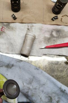

Erstmal tausend dank dir! Leider habe ich nun von meinem Renaulthändler erfahren, dass das Ventil derzeit nicht lieferbar ist. Ich brauche das Ventil mit der OE 6001552204. Google hilft mir leider auch nicht weiter.. (Lediglich ein Ventil von Freccia dass aber nicht so aussieht wie meins.) Vielleicht weiß ja hier noch einer eine Bezugsquelle? Auf dem Ventil steht nur TRW BR aber leider findet ich unter deren Katalog (www.catalog.ms-motorservice.com) mit der Motorbezeichnung kein Ventil... Im Anhang nochmal ein Bild von den Ventil dass bei mir verbaut ist.

Ja aber die sehen halt anders aus als die Ventile die eingebaut sind. Habe bei Mahle direkt angefragt und die konnten mir leider auch nicht weiterhelfen da sie unter der OE Nummer + VIN + Motorcode nichts gefunden haben im System. Bei TRW wie gesagt das gleiche spiel.
na gut, das sind halt häufig Beispielbilder. Entweder dann wieder zurückschicken oder in den sauren Apfel beißen und bei Dacia direkt kaufen
