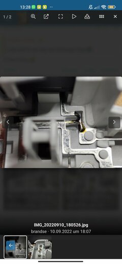

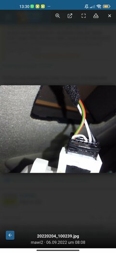

Ich habe nur eins anderst gemacht ich habe eine Brücke eingebaut wie hier auf dem Bild zu sehen. Damit leuchten dann auch die Tasten. Man kann auch eine Brücke wieder zusammen löten wie auf dem zweiten Bild. Aber ich habe die Lösung mit dem Zusatzdraht genutzt. Aber das das der Grund sein kann/könnte geht noch nicht ganz in meinen Kopf rein.
(Bilder sind aus diesem Beitrag: Beitrag im Thema 'LED Innenraumleuchte Schaltertasten Beleuchtung' LED Innenraumleuchte Schaltertasten Beleuchtung)
