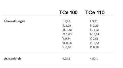

Bei 100 mit der 6. fahren ist nicht gesund, da vibriert bei mir alles und bin bei ca. 2000 Touren. Das niedrigtourige Fahren hab ich mir abgewöhnt, seit ich bei meinem 3 zylinder Peugeot und Renault Megane einen Benzineintrag hatte im Motor- Öl. Der Renault hat seit höhertouriger Fahrweise mind. 0.5l weniger Verbrauch.
Also ich fahre auch denn 110er und 100km/h geht problemlos im 6. Allerdings erst bis 100 beschleunigen und dann in den 6. Gang. Dann dümpelt er mit 2000rpm gleichmäßig vor sich hin und das ist okay. Wenn er relativ neu ist, hört sich das noch etwas "ungesund" an, das legt sich aber nach dern ersten 300-500 km. Ich hab jetzt 4tkm drauf und man kann jetzt schon bei 90 in den 6. Gang schalten. Er klingt dann mittlerweile nicht mehr gequält. Die ersten 500 km hab ich meist erst so ab 2500rpm in den nächsten Gang geschaltet.
Verrückt. Dann müssen die Übersetzungen bei den Getrieben des 110er und des 100er Eco-G ja ziemlich anders sein. Der 110er wird deutlich länger übersetzt sein. Aber mal interessant zu hören. :yes:
Also ich fahre auch locker 80 km/h im 6.
70 km/h brummt dann schon wieder. Auf gerader Ebene kann ich dann auch ab 80 km/h ohne brummen beschleunigen. Ich war auch erstaunt, wie viel Reserven der Eco-G hat wenn man vorher den MCV II hatte.
Also ich kann den TCE 100 Eco G problemlos ab 80 im 6. fahren. Klar wird man kein Rennen gewinnen, aber darum gehts ja bei dem Auto gar nicht :D
@Zion @H4ckt0r Ja, das ist ja genau das was wir hier sagen. Der 100er Eco-G hat wohl kürzer übersetzte Gänge als der 110er. Somit kann man früher die höheren Gänge fahren. :lol:
