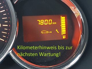

Sollte deiner eigentlich haben
Sieht so aus:
@dodo ,
Hab grad mal alles durchgeschaltet, nach der Anzeige der Durchschnittsgeschwindigkeit kommt bei mir wieder die Anzeige der Temperatur, NICHT die Anzeige zur nächsten Wartung.Vielleicht kommt die wirklich erstmalig vor der 1. Wartung...
Ansonsten alles so wie bei Dir in Deinem Thread die Bilderfolge.

Habe jetzt das gleiche Problem mit dem Logan Facelift 2017.
Das haut nicht hin ......
In meiner Bedienungsanleitung steht das gleiche, aber schon die Anzeige im Bordcomputer ist ja schon anders.
Da kommt 1.500 km vor dem Wartungstermin jetzt nen kleiner Schraubenschlüssel für ein paar Sekunden beim Zündung anmachen.
Auch anderes Procedere, Gaspedal durchtreten, Zündung an, Bremspedal mehrmals treten funzt auch nicht.....
So kam dann bei der Heimfahrt genau bei Km 20.000 dann auch die gelbe Diagnoselampe.
Morgen neuer Versuch in der Werkstatt, nachdem die dann Dacia angeschrieben haben.Denn auch Anrufe in befreundeten Werkstätten brachte nichts, keiner von denen hatte schon nen Facelift 2017unter den Fingern.....
Mal sehen, was das Morgen wird.

Reinitialisierung: Um die Fälligkeit des Ölwechsels zu reinitialisieren, halten Sie ca. 10 Sekunden lang ohne Unterbrechung eine der Rückstelltasten der Anzeige gedrückt, bis das Ölwechselintervall durchgängig angezeigt wird
Leider hat das bei meinem nicht geklappt, egal was gedrückt wurde und wie lange.....
mit angezogener Handbremse, Tempomat ein, aus, ohne Handbremse, 1. gang, rückwärtsgang und und und...... auch alle anderen bekannten Procedere, nichts hat bisher geholfen,
nun warten wir auf Antwort von Dacia Servicezentrum, kann sich ja nu um Tage handeln

Hab es eben getestet, ich konnte ohne Problem die Anzeige auf 20000 zurücksetzen, obwohl sie bei meinem Duster TCe 01/2015 ab Werk deaktiviert war. Wenn es nicht geht, soll die Werkstatt darum kümmern.
Hallo. Habe die Anzeige erfolgreich zurückgesetzt. Leider bleibt diese nun bei 20000 einfach stehen. Bin aber schon einige Kilometer gefahren. Kennt jemand das Problem auch, oder hat eine Lösung?
