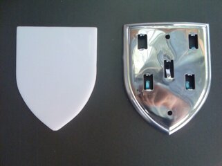

Das alte Emblem ist auch nur eingeklemmt aber die Blechkante außen ist verdammt scharf und es könnte durch aus sein das sich der Dieb schön in die Finger schneidet.Somit wirde seine DNA am Tatort zurück bleiben :D
Altes Markenzeichen / Logo verändert
Ich hatte das bemerkt weil ich mein Logo verändert habe.Beim abbau ist mir das nämlich passiert das ich beim unterfassen von außen mir schön in die Fingerkuppen geschnitten habe.
Natürlich habe ich das nicht entschärft :D ich weiß es ja jetzt B)

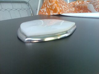

Nach dem ich das Original mit Fön warm gemacht habe damit sich der Kleber besser löst,habe ich aus weißen Kunststoff ein Stück angepasst auch mit Wärme die leichte Biegung hin bekommen.
Anschließend noch ein netten Aufkleber drauf fertig war das Ding.

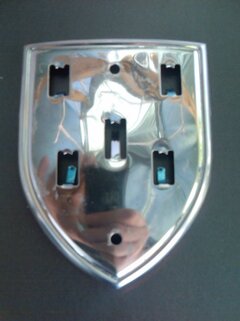

Der Chromrahmen ist nur mit 5 Nasen verklemmt.Man könnte aber zwei Senkschrauben durch die kleinen Löcher stecken und von innen mittels Lochblech sichern.
Das geht aber nur wenn man das Original-Logo entfernt.
