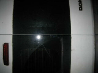

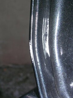

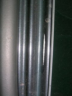

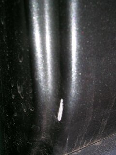

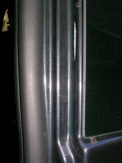

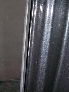

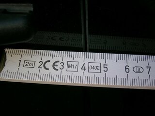

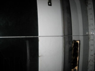

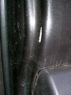

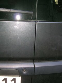

Hallo, ich habe den Wagen (DOKKER) im April gekauft und jetzt 8000km auf dem Buckel. Jetzt habe ich bemerkt das an den hinteren Hecktüren der Lack an zwei Stellen abgeschabt ist. Zwischen den beiden Scheiben ist nur 1mm. Welches Maß muß sein?
Also sind die Türen hinten zusammengerückt.
Hat das schonmal einer bei seinem Fahrzeug gehabt oder bemerkt?
Kann es mit einem Unfall zusammenhängen, mir ist vor drei Monaten einer in die rechte vordere Seite gefahren. Wir beide sind angefaren und der Gegner ist reingeschrammt., ca 5Km/h.
Gruß Uli DSCN9841.JPGDSCN9844.JPGDSCN9845.JPGDSCN9846.JPGDSCN9847.JPGDSCN9848.JPGDSCN9849.JPGDSCN9850.JPG
DIe Maße weichen ab. :o
Scheibenabstand von oben nach unten "verjüngt" sich. Frontunfall seitlich kann reichen, dass die hinteren Seitenwände sich verziehen. Das Blech vom Dokker ist hauchdünn
Hier wurde/wird dieses Thema (bzw. sehr sehr ähnlich) bereits diskutiert. Zumindest, dass es vorkommt und bei manchen behoben werden kann (bei mir z.B.) und bei anderen nicht.
