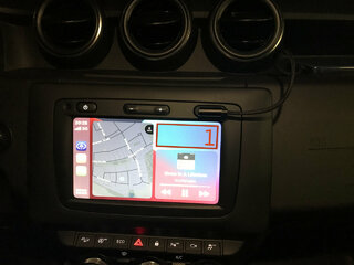

kurze Frage, kann ich bei apple CarPlay irgendwo voreinstellen, was in dem mit "1" markierten Feld angezeigt wird? Ich möchte da gerne IMMER die gleiche App haben.
Geht das?
hallo zusammen ,
also gehe in dein iphone in einstellungen
dann allgemein
dann carplay
dann kommt meistens usb oder bluetooth ,
ich mach usb dann
dann steht media nav , wenn du das iphone schon mal verbunden hast
also media nav drücken
dann ganz oben steht anpassen , drücken bitte
dann kannst du die apps reinsetzen was du haben willst !!
gruss bully
