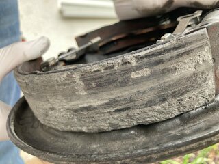

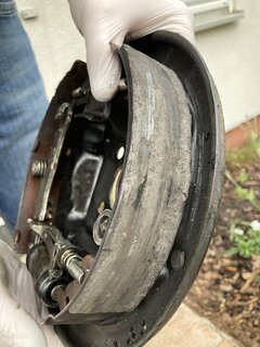

Das ist korrekt…nur das eben der Nachsteller der rechten Bremse dies tut, bis die Bremse fest geht und so heiß wird, das es gefährlich wird. Und das nach etwa 50 Kilometer…sehr seltsam.Werde wie gesagt einen neuen Nachsteller besorgen.
Diese Bremse ist 5000 Kilometer gelaufen und die linke Seite ist definitiv nicht heiß gelaufen. Auf dem Foto ist die linke Seite. Diese Teile habe ich im Internet bei Au…Doc bestellt. War ein Kit angeblich von Brembo. Der neue Radbremszylinder, der im Kit dabei war, tropfte auch schon nach wenigen Monaten. Absoluter Schrott für 110 Euro und Lebensgefahr! Ich habe daraus gelernt und jetzt Original-Teile verbaut.

Den Fotos nach zu urteilen würde ich sagen daß es ein Fake-Teil ist. Irgendwo, nicht selten in China, hergestellt und optisch so wie das Original nachgebaut. Gab es immer schon mal wie z.B. Scheibenbremsbeläge aus gepreßtem Papier.
@AlfredK
Genau das sieht sehr danach aus. Man kann ohne Druck mit eine Schraubendreher den Belag herunter schaben. Konsistenz ist so fast weich wie Tafelkreide oder Kohlebriketts.
In dem Fall sind die Beläge richtig Schrott.
Normalerweise kann man da mit dem Schraubendreher nichts abschaben.
Ich vermute auch daß der Verkäufer, der Händler, gar nicht wußte was das für ein Schrott ist. Das war für ihn ein gutes Angebot, augenscheinlich von Brembo, und sah auch so aus.
Meine Empfehlung wäre den Händler zu kontaktieren und ihm den Fall zu schildern. Eventuell, wenn von dem gewünscht, ihm die kaputten Teile zusenden. Damit wäre weiterer eventueller Schaden bei anderen Käufern, dem Händler auch, abgewendet und vielleicht bekommst du dein Geld zurück. Probieren kann man es ja mal.
