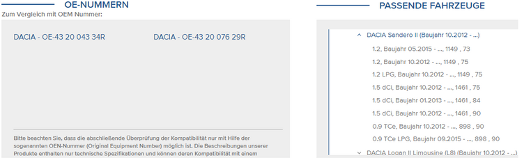

Guten abend, heute haben mein Kumpel und ich die Trommelbremsen gewechselt, die
Trommeln haben wir abbekommen (Gott sei Dank)
Danach alles eingebaut und Bremsen entlüftet, auch 2 neue Achsmutter (30mm) haben wir genommen.
ABER !!! jetzt kommts....
ABS Meldung geht an, der Motor verliert leistung bis man steht danach kann man wieder 10 Meter fahren.
wir dachten erst ich hätte Bremstrommel gekauft ohne Sensorring, aber ich habe gerade geschaut, haben wir doch gekauft. Muss da noch etwas eingestellt werden ?

Da weder ein Link zum Angebot, noch die genauen Daten vom Fahrzeug/von den verbauten Bremsen bekannt sind, kann man dies aus der Ferne nicht prüfen.
Dann kam der kumpel von meinen Kumpel, der hat alles ausgelesen
Da nicht klar ist was und mit welchem Gerät und ob er das ABS Steuergerät ausgelesen hat, kann man da auch nichts weiter dazu schreiben.
Hier wurde das ABS Steuergerät mit einem Elm 327 Interface und einem Android Gerät ausgelesen und dabei eine Differenz zwischen den Raddrehzahlen, auf Grund falscher Teile diagnostiziert: Abs Sensoren messen
Wenn der Vorratsbehälter beim Radbremszylinder entlüften nicht leer gelaufen ist, dürfte auch keine Luft in das ABS Aggregat gelangt sein.
In dem Angebot ist Sandero I und Sandero II angegeben, aber die zwei OE Referenznummern 432004334R und 432007629R gibt es laut Renault Ersatzteilliste nur beim Sandero I.
Der Sandero I hat ein Bosch 8.1 ABS und der Sandero II ein Bosch 9.1 ABS/ESP.
Ersatzteilkatalog Sandero II H4B400 Motor dort steht als OE Referenz 316274680R, wenn das Fahrzeug in Marokko produziert wurde und 432000978R, wenn in Rumänien produziert.
Ich würde erst mal das ABS Steuergerät auslesen.
Kann man dem Käufer, wenn sonst nichts falsch gemacht worden ist, keinen Vorwurf machen:
Der Anbieter meint es passt zu seinem Fahrzeug...
Das kann praktisch auch so sein, auch wenn de OE Referenz nicht passt.
Deshalb sollte erst mal den Fehlermeldungen durch Auslesen des ABS Steuergerät auf den Grund gegangen werden, um das Problem an der richtigen Stelle packen zu können.
