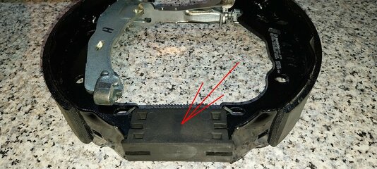

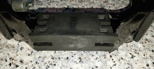

@malec44
Der Klotz muß raus, der hält es nur zusammen bis Du es einbaust.
Und Nein, der Platzhalter ist nicht für den Bremszylinder.
Das gehört nachher zum unteren Teil.
An der von dir besagten Rendelschraube stellst du nach zusammenbau der Bremse die Bremse ein. In der Regel werden solche Bremsteile einbaufähig ausgeliefert, also entspannt sage ich mal so.Eine letzte Frage an euch, denn morgen früh gehts los.
