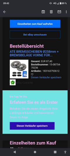

So, da ja heutzutage nichts billiger wird eventuell mal eine Anregung für die Leute die es selbst können und wollen. Der Preis für ein einen Ate Satz ist mm. Unschlagbar bei Ebay. Aktuell würde mir noch ein Rabatt angeboten ca. 10€ günstiger als normal.

Bei besonders günstigen Angeboten auch immer mögliche Produktpiraterie im Hinterkopf behalten.
Kfzteile24 ist der Ebay Verkäufer. Ich glaube kaum das dort Plagiate vertrieben werden. Der Preis ist normal 97.xx die Konkurrenz verlangt ca 102 und mehr. Dann kam der Ebay gutschein abzüglich. Also ein Schnäppchen.
Original baut auch der Automat in China für den Preis.
Solange Teilehändler mit Impressum in Deutschland ist der über eBay verkauft ok. KfzTeile24 ist seriös.
In ihrem eigenen Shop verkaufen sie den Satz für 116,50€. :sick:
Die Bude ist auch bekannt dafür vor einer Rabattaktion die Preise anzuheben.
Aber ich kauf da eh nix mehr nachdem es mir zweimal passiert ist das die Ware im Lagerkarton verrutschte und was beschädigte. Es bringt halt nix den Versandkarton mit Papier auszustopfen wenn das Zeug im Lagerkarton 5cm Luft hat um Anlauf zu nehmen...
Bei mir bekommt jeder eine Chance der mir den Ate Satz für 87,60 schickt. So eine Bremsscheibe kann mm.nicht wirklich schaden nehmen beim Versand. Ansonsten regelt das Ebay/PayPal, ich bleibe da entspannt. :)
