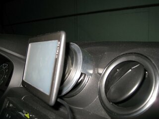

Weil ich auch nichts passables gefunden habe und das Brodit zwar von der Idee nicht schlecht, mir aber doch nicht ausreichend gefallen hat habe ich eine eigene Lösung gebastelt ...
der Grundträger ist eine Sperrholzplatte, die exakt eingepasst wurde. Sie lässt sich jederzeit mit zwei Fingern rückstandlos entfernen und hält absolut zuverlässig.
Um die Holzoberfläche zu "verschleiern" wurde diese natürlich geschliffen und anschliessend mit einem Unterbodenschutz lackiert. Um die Kunststoffoberfläche zu schonen wurde die Unterseite mit einem schwarzen Filz beklebt. Der originale Navyhalter wurde von der Unterseite verschraubt ...
Warum ich mir nicht das eingebaute Navy mit dem Touchscreen gleich geholt habe? Mehrere Gründe:
1. ich halte einen Touchscreen im Rahmen der Verkehrssicherheit für bedenklich, weil das intuitive Bedienen von Tasten entfällt und man daher statt auf die Strasse auf das Display schauen muss
2. weil mich im Dunklen die Hintergrundbeleuchtung auch bei abgeschaltenem Display stört (Uhr wird weiterhin angezeigt und damit ist die Hintergrundbeleuchtung aktiv ... wenn auch dunkelgrau)
3. ich ein mir vertrautes Navy mit lebenslangem kostenlosen Kartenaupdate besitze
Ich habe mich ganz bewusst gegen das Touchgerät entschieden ... in unserem Lodgy haben wir es und daher kenne ich es sehr gut (ja es ist gut, ABER ... siehe oben)

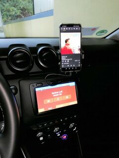

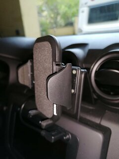

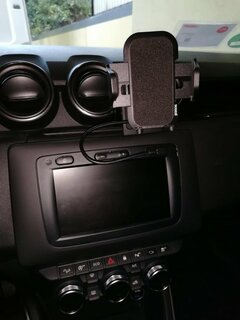

hallo zusammen,
habe die Brodit ProClip Halterung montiert,
kann man schnell und spurlos demontieren und ist rechts oder links an den luftdüsen einsetzbar,
kurzes Kabel dran und nichts baumelt vor dem Bildschirm.
USB stick benutze ich selten, weil das Handy 384 GB Speicher verwaltet da ist erstmal genug Musik drauf.
allen allzeit gute fahrt

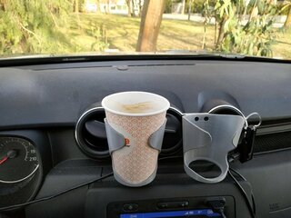

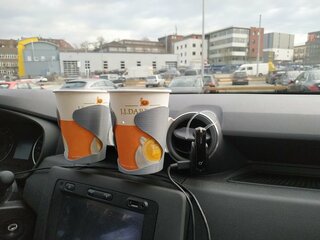

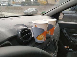

Ich hab auswechselbare becherhalter gemacht. Plane gerade noch auf dem Wechselsystem ein Handyhalter machen
