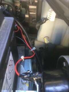

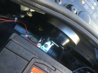

Die Witz winzig Hupe muss raus!!!
Da ja der Sandero Muttern gehört darf ich nichts ohne E Zulassung einbauen...
Folglich ist die Bosch Starkton Hupe genau Richtig.
Nur ist die zu Groß für den alten Hupen Platz...
Macht aber nichts da sitzt nun mein Relais, denn ohne dieses ist das nicht gut.
Der Lenkstockhebel mit Hupenknopf wird es danken.
Die große Bosch Hupe sitzt nun hinter der Batterie, da ist der Platz gerade groß genug und es wird auch nach vorne gehupt.
Besser ist das.

Ich habe gestern mein Starktonhorn von BOSCH wieder eingebaut mit der Verkabelung wie du beschrieben hast.War schwierig einen Platz zu finden wo man einfach rankommt ohne die Stoßstange abzubauen.
Habe eine Schraube von der oberen Motoraufhängung endfernt und dafür eine Gewindestange M10 eingebaut worauf ich die Hupe befestigt habe. Sehr gute Lautstärke obwohl sie gegen die Motorhaube mit Dämpfung schallt.
