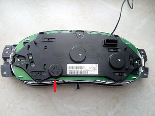

Im Tacho ist ein Piezolautsprecher, wird elektronisch erzeugt.....
Guckst Du
