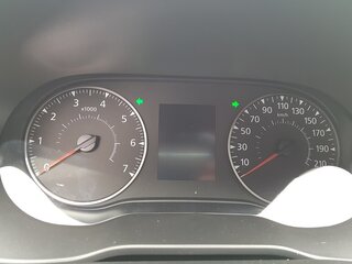

Bei meinem Duster leuchten nach Ausschalten der Zündung die grünen Kontrollleuchten des Blinkers dauerhaft (gehen auch nicht aus wenn das Fahrzeug abgeschlossen wird). Kann mir jemand sagen was das bedeutet? Vielen Dank!

m...
es gibt bei manchen Fahrzeugen ein 'Standlicht' das je nach Blinkerstellung re/li,
vorn und hinten ist dann ein kleines licht an.
Wenn man an schlecht beleuchteten Straßen steht, kann man so das Fahrzeug ein wenig absichern.
Aber ob das der Duster hat, weiß ich nicht, der Sandero hat es nicht.
Ein EU-Importeur sagte mir nach einer Probefahrt mit dem Duster Tce130 aus Belgien, das sei noch vom Transport so eingestellt. Hast Du einen EU-Import?
Es gibt bei vielen Herstellern einen Transportmodus, da wird weniger Strom verbraucht von den Steuergeräten weil die schneller einschlafen. Damit die Batterie nicht direkt leer geht beim Transport. K.a. ob Dacia sowas hat, aber nen Fall für die Garantie bzw. Gewährleitung.
Liebe Duster Fahrer die auch dauerhaft leuchtende Blinkkontrol Leuchten im Kombiinstrument haben.
Das ist der Neuwagen Transportschutz !! man beendet ihn in dem man die Zündung einschaltet (ohne Motor start) und dann 10 sec Gaspedal und Bremspedal gleichzeitig durchtritt! fertig !
Dann funktionieren die kleinen grünen Pfeile ganz normal einer nach links und einer nach rechts blinkend!
Warum macht der Händler den nicht raus?
Ist der Wagen direkt vom Autotransporter geklaut? :o
