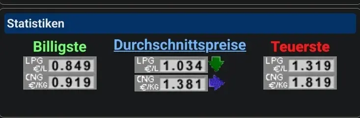

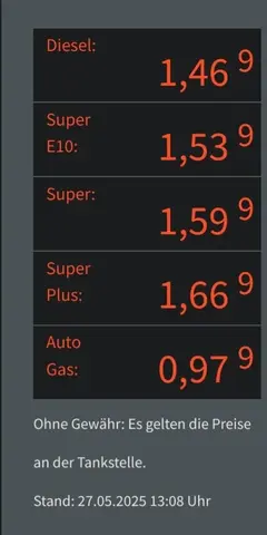

- das teure Superbenzin für 1,79€/l wo doch heutzutage alle Neufahrzeuge E10 tauglich sind und auf der eigenen ADAC Kraftstoffpreise Statistik Seite für die ersten drei Monate sich 1,73€/l als Ø-Wert ergibt. Ich weiss nicht wie teuer E10 in eueren Regionen ist , hier heute (siehe Bild1) E10 für 1,539 €/l und LPG für 0,979€/l .
- Bei diesen Preisen und den bereits erwähnten Verbräuchen wären es ~150€ Ersparnis/10.000km.
- plus Kfz-Steuervorteil , minus Extrakosten Gasfilterwartung/Gasprüfung bei HU
da sind's noch ~100€ Ersparnis bei ~10.000km/Jahr ( aber auch 80kg weniger Co2 ;-))
- bei 10.000km/Jahr und günstiger LPG-Tanke in der Nähe (Preisspanne in Bild 2) rechnet es sich ein bissl - desto mehr Fahrleistung wird die Ersparniss dann auch grösser

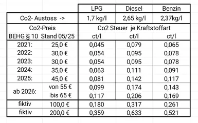

da hat aber LPG einen Vorteil in der Wirtschaftlichkeitsanalyse , denn die steigende Co2 Bepreisung betrifft lt. BEHG §10 ja alle Kraftstoffe! Es steigt der Preis pro ausgestossener Tonne Co2 und da ist LPG im Vorteil gegenüber Benzin und Diesel ( LPG ~1,7kg/l , Diesel ~2,65kg/l , Benzin ~2,37kg/l )
- unn auf die Co2-Steuer kommt noch 19%Mwst. drauf, das erhöht den Preisunterschied weiter proportional.
