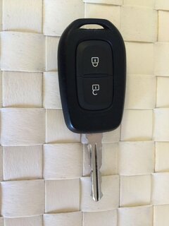

bei einem meiner beiden Funkschlüssel für meinen Dacia Logan II scheint die Batterie zu Ende zu sein - er öffnet und schließt nicht mehr. Der andere Schlüssel, den ich bisher nicht verwendet habe, funktioniert einwandfrei.
Daher möchte ich die Batterie im Schlüssel wechseln.
Ich bekomme jedoch das Schlüsselgehäuse nicht auf - beim Schlüssel bei meinem Logan I war noch ein Schräubchen vorhanden, also damals kein Problem.
Leider finde ich nirgends eine Anleitung, wie man das Schlüsselgehäuse für den Logan II öffnet, weder in unserem Forum noch auf Youtube noch mit Hilfe von Google.
Hat jemand einen Tipp?
Ein Bild von meinem Schlüssel anbei.

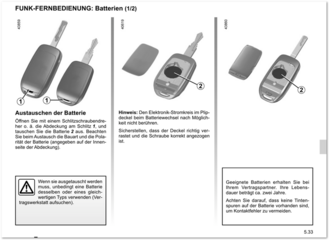

Ja, genau, es ist eine 2032 mit 3V.
Nachdem man mir den Balken vor den Augen entfernt hatte, konnte ich den Schlüssel öffnen... Es ist also genau diese Batterie! Und der Schlüssel funkt wieder ;-)
Die hätten ja den Batterie Typ im Handbuch hinschreiben können... Sinnfrei!
Wird wohl eine 2032 mit 3 Volt sein. Oder?
