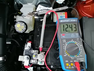

Batterieprobleme - ich habe die Reißleine gezogen
Schau mal bei Beitrag #33 Jogger und Sandero sind doch gleich der läd eben wann und was er will
Wenn man dein Foto oberflächlich betrachtet, könnte man denken, du misst gerade den Siedepunkt deiner Bremsflüssigkeit. Ein Android Tablet oder so, hast du nicht zur Verfügung?
In meinem Russen ist serienmässig neben der Aussentemperaturanzeige auch eine Anzeige für den Ladestrom.
Und der zeigt ziemlich konstant 14,1 - 14,3 V an. Von einem Batteriemanagementsystem bin ich trotz Euro 6 d.temp. gottlob verschont geblieben.
Das Multimeter zeigt bei den ausgebauten Batterien der Motorräder ( zum Laden auf der Werkbank) auch 14,3 V
Ladestrom an...
Hier wird ein bisschen was durcheinander gebracht. Das Batteriemanagement knappt sich immer etwas der Kapazität ab. Das heißt, die Batterie wird regulär nie ganz voll geladen. Bis zu dieser Grenze wird natürlich mehr oder weniger normal geladen, sonst wäre die Batterie schneller tod als man gucken kann. Aber die letzten, ich habe mal was von 20% gelesen, werden nur im Schiebebetrieb geladen.
Diese Grenze scheint auch identisch mit der Grenze von Start und Stopp zu sein. Also der Kram läuft nur, wenn die Batterie vorher auch per Schiebebetrieb geladen wurde.
Problematisch wird die Geschichte natürlich im Kurzstreckenbetrieb und bei steigenden Alter und Kapazitätsverlust der Batterie.
