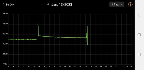

Wenn Du das Licht einschaltest so ist es bei mir wird auch mit 15 Volt geladen
Du brauchst doch nur das Kabel vom Batteriesensor (Am Minuspol) abziehen.....
Allerdings wenn nach 900Km Autobahnfahrt die Batterie als leer angezeigt wird, dann stimmt da was nicht.
Entweder Batterie platt oder wird nicht richtig geladen.
Man kann ja mal mit einem Zangenamperemeter für Gleichstrom mal an der Batterie messen. Da sieht man sofort mit welchem Strom geladen wird. Das funktioniert auch im Leerlauf. Dabei sollte die Spannung ca. 14.3 V sein. Typischer Fehler ist auch defektes Massekabel von der Batterie zur Karosserie. Bei abegezogenem Zündschlüssel sollten nur wenige mA fließen. Das Messgerät gibt es für unter 100 Euro.

Die Lichtmaschine lädt drehzahlabhängig, der Regler reduziert die Spannung und deckelt den Ladestrom ca. 14,3V.
Ups, warum habe ich im Zigarettenanzünder 15,1 Volt beim Fahren?
Sollte ich in die werkstatt danach gucken lassen?
