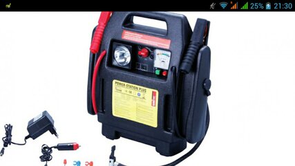

Ich hatte mir für das letzte Jahr mit meinem Passat (Batterie war auch schon müde aber der Winter mild) so'n Teil geholt, geht jetzt auch mal zumuploadfromtaptalk1440531299032.jpg Reifen aufpumpen beim Rad, wie's mit der Starthilfe aussieht kann ich nicht beurteilen...
Wenn man eine Steckdose fürs Ladegrät hat ...
