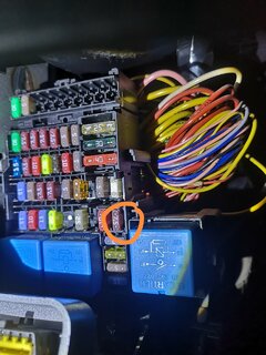

Ist zwar ein schönes Radio, aber eigentlich solltest du ein Bild von der Sicherung machen, die du für die Radiosicherung hälst. Die eigentliche Radiosicherung führt sowieso zu Dauerplus. Wenn das Radio eine Macke hat und zu viel Kriechstrom zieht, wirst du es auch bei der Strommessung sehen.
Würde mir auch reichen. Aber wenn du in der Zeit die Batterie nie nachladen mußtest, dürfte es die Batterie nicht sein. Auch die Lichtmaschine scheint dann wenigstens beim Fahren nachzuladen.
