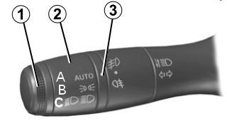

Nicht immer, bei meinem Jogger lädt der leuchtring in position A die batterie (15 V) nur, wenn der fuß vom gaspedal genommen wird. position B lädt kontinuierlich (13,5 V).

Gott sind die neuen Karren kompliziert!!! Kommt es jetzt auch noch drauf an welchen "Lichtmodus" man an hat???
