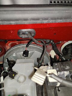

Ich hab mal im Auto nachgeschaut. Nachdem einige meinten das es nur ein Stecker ist und habe das gefunden. ;)

Finde ich aber sehr nett vom AH mir den "Stecker" zu ziehen nur weil ich sagte das die S&S sich immer Meldet das die Batterie leer ist.
Waaas? Du glaubst das es absichtlich war??

Das kann ich dir nicht genau sagen, aber so wie der Stecker hängt... würde ich das mal so sagen ;)
Sehe ich auch so.
Kunde meckert wegen Störungsmeldung.
Stecker abziehen = Störungsmeldung weg.
80% der Autokäufer machen die Motorhaube eher selten auf oder sind Fahrzeughalter die sich nicht auskennen.
= Kunde gibt Ruhe.
Dann frage mal in der Werkstatt ob sie dich verarschen wollten.
