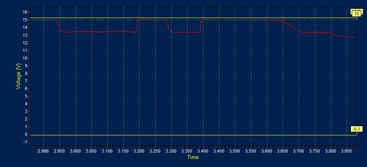

Kollege @Intrepid hat Recht, die Spannung schwankt zwischen Schub- und Fahrbetrieb:
Wenn man den Stromsensor aussteckt kann der Rechner nicht mehr herausfinden welcher der Batteriezustand ist und daher hält er die Spannung bei 15V, daher keine Schwankungen - und kein Stop&Start.
Wenn die Bordspannung zwischen 12V und 14 V schwankt, wirkt sich das natürlich auch auf das Heizgebläse aus. Aber hörbar wird der Unterschied erst ab Stufe 3. Im Dunkeln bei Fahrt mit Licht hat man diese Schwankungen nicht, da die Lichtmaschine immer lädt.

Mit ausgesteckten Batteriesensor bleibts stabil.

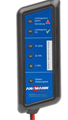

Gestern hatte ich die Batterie meines Motorrades getestet...das Gerät (siehe Anhang) zeigte hier "75 - 100 %" an,danach hatte ich es bei meinem Sandero probiert,da wird gar nichts angezeigt ausser "Batterie Belastungstest" Anzeige leuchtete auf....sehr merkwürdig oder? :think:

Vielleicht ist das Gerät ja nur für 6V-Batterien ausgelegt. Ich habe mir einen anderen Tester gekauft, der auch anzeigt, ob die Batterie OK ist bzw. wie der Ladungszustand ist. Ist zwar gut und schön, aber entscheidend ist eher, welche Werte der Batteriesensor an die Bordelektronik vermittelt.
Dann würde der tester aber beim moped auch nicht gehen
