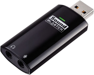

Das habe ich befürchtet. So einen Soundchip-Adapter hatte ich mal. Wenn ich ihn finde, probiere ich es mal aus.
Ich hab jetzt den Creative Sound Blaster Play ausprobiert.
Da kommt nur die Meldung "USB Speicher nicht erkannt". Abgesehen davon ist der Mikrofoneingang bei solchen Lösungen eh nur Mono. Also fällt diese Option weg.
