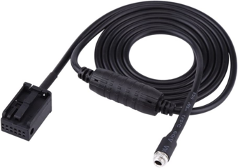

Im Tuningblog wird das Nachrüsten diskutiert. Der Artikel ist von 2020, also noch relativ aktuell. Es geht dabei um sowas hier:
Fragt sich, ob am Dacia Soundsystem solch ein Anschluss noch frei ist.
Dacia selbst hat anscheinend ein Media Nav Evolution mit AUX-Anschluss im Sortiment.
LZ-Parts zeigt den Ausbau des MediaNav. Am Ende des Videos sind die Anschlüsse zu sehen: kein Steckplatz mehr frei. Vielleicht sind aber nicht alle Kabel der Stecker belegt. Mal sehen, ob es irgendwo einen Schaltplan gibt.
