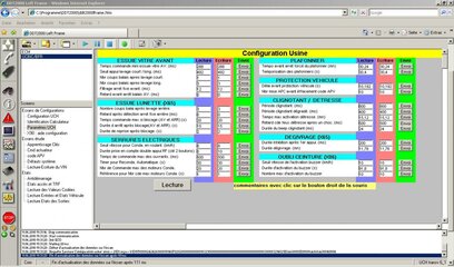

Now we're talking! Also Karre ran an die Diagnose-Station. Funktion wurde aktiviert. Piepen tuts auch brav beim legendären 5-Sekunden-Druck auf den Knopf, sowohl oben (auf) als auch unten (zu). Aber abgesehen davon ist nichts passiert. Fahrzeug verriegelt beim Fahren nicht. Meister meinte, da fehlt vielleicht der Signalgeber, der dem Steuergerät das Go funken müsste. Aber das würde man nur durch Schaltplänewälzen rausfinden.
Mir ist es gelungen, mit Hilfe der Renault-Diagnose Software DDT2000 und einem KKL-Interface im UCH die Konfiguration der CAR-Funktion (Automatische Verrieglung während der Fahrt) an zu schalten.
Leider gibt es bei mir keinen Bestätigungston beim 5 Sekunden Druck auf den ZV-Schalter in der Mittelkonsole. Das fehlende Geschwindigkeitssignal am UCH müsste ich auch noch vom Tacho zuführen.
Nähere Informationen zu dieser Software gibt es im polnischen Forum. jackthenight hat schon einige Sprachdateien dieser Software ins Polnische übersetzt. Vielleicht findet sich jemand im Forum, der dieser Software, die Original nur in fr./eng. zur Verfügung steht, etwas Deutsch beibringen kann?

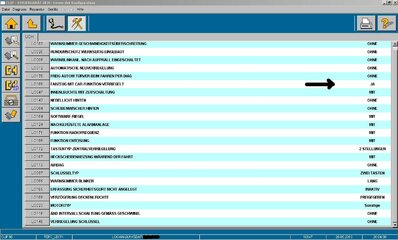

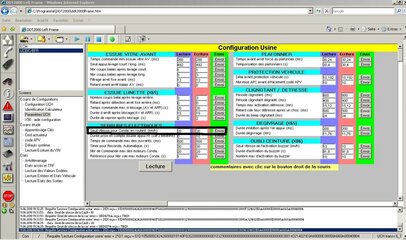

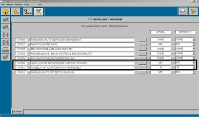

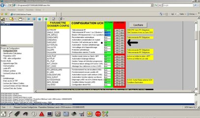

Für den zweiten Schritt ist eine Diagnose - Software erforderlich, um die Funktionen in der Zentralelektronik zu ändern.
In der Werkstatt wird dazu das Programm CLIP und eine CAN-Sonde verwendet.
Die Preis günstige Programmiervariante für den "Selbstversuch" ist DDT 2000 in Verbindung mit einem KKL-Interface (ab ca. 20 €).
Auf den beiden Bildern sieht man markiert die beiden Kriterien die, für das Funktionieren der automatischer Verriegelung während der Fahrt, verändert werden müssen.
