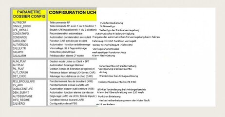

Gehen ALLE Türen automatisch wieder auf oder nur die Fahrertür ??????
Das kann man auch programmieren,das alle Türen automatisch aufgehen. Dazu muss aber der Airbag auslösen.(AUT_CRASH)
Bei DET_CHOC gehen die Warnblinker automatisch an, wenn der Airbag gezündet wird.
CAR ist die Abkürzung für die automatischen Verriegelung während der Fahrt.
Bei verschiedenen Funktionen muss auch die Hardware ergänzt werden, wie bei CAR wo das Geschwindigkeitssignal an der Zentralelektronik fehlt.
"Plafonnier" ist die Zeitautomatik der Decken/Kofferraum Beleuchtung.
Der erste Wert in Minuten ist die automatische Abschaltung bei länger geöffneten Türen und der zweite Wert in Sekunden die Verzögerung der Abschaltung nach dem Schließen der Türen.

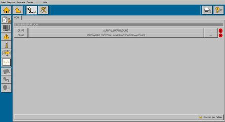

Beim genaueren Untersuchen der Kabelverbindungen an der Zentralelektronik ist mir aufgefallen, das die Verbindung UCH-Airbagsteuerung (Anschluss EH1-B23) nicht vorhanden ist.
Wenn jetzt die Funktionen "Warnblinker und/oder Öffnen der Türverrieglung bei Aufprall" programmiert wird, funktioniert das natürlich nicht und ein Fehler wird abgespeichert.
Der zweite Fehler im Bild gehört zu diesem Thema.
