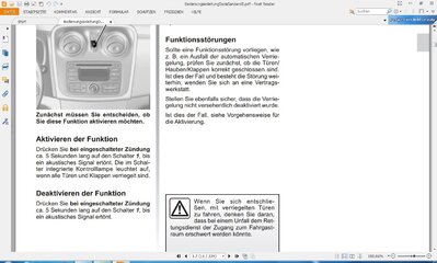

Zum einen hörst Du ein deutliches "Klack" wenn die Zentralverriegelung schließt und zum Zweiten leuchtet danach die rote LED im Schalter wenn verriegelt ist.
Möchtest Du nach einiger Fahrt noch jemanden einsteigen lassen musst Du erst per taster entriegeln, damit von außen die Tür geöffnet werden kann oder halt von innen die Tür öffnen. verriegelung bei Weiterfahrt erfolgt wieder automatisch.
Aktivieren bzw. Deaktivieren der Funktion durch längeres Drücken auf den Verriegelungsschalter. Im Auslieferungszustand ist die Funktion afaik deaktiviert, d.h. um die automatische Türverriegelung zu aktivieren einfach länger bis zum Piepston auf den Schalter drücken.

Bei Logan/Sandero II muss um den Status zu ändern der Knopf mehrere Sekunden gedrückt werden und der Motor muß dabei laufen,Zündung ein reicht nicht.;)
@HERU:
Richtig,in der BDA steht das bei mir auch so drin,hatte es 3 Tage lang immer mal wieder erfolglos versucht so zu aktivieren.
Dann bekam ich von Texas die Info das der Motor dabei laufen müsse,dann ging es sofort.;)
Der Motor muss definitiv laufen, um diese Funktion zu aktivieren bzw. deaktivieren.
Da bin ich mir wirklich sicher, da ich jeden der zum programmieren vorbeikommt nach genau dieser Funktion frage und sie einmal vorführe.
Genau wie das Stummschalten des Radios beim drücken der beiden Lautstärketasten an der Fernbedienung.
