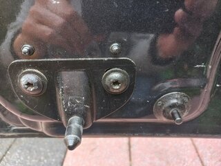

Bei meinem Dokker spinnt seit Längerem der Sensor der Kofferraumtür bzw. ist diese nicht richtig eingestellt. Leider scheine ich regelmäßig inkompetente Werkstätten zu erwischen, den trotz mehrfacher Nachjustierung taucht das Problem immer wieder auf.
Was passiert? Sensor meldet, Tür ist nicht geschlossen (Warnleuchte Cockpit). Jedes Mal beim Starten geht deshalb der Alarm los, teilweise auch wiederholt während der Fahrt. Wegen des Problems kann die Zentralverriegelung nicht mehr schließen, die Tür muss manuell angedrückt werden, damit sie verriegelt und nicht alles wieder aufmacht.
Kennt jemand eine Anleitung oder hat einen Tipp, wie ich das besser einstellen kann? Wo exakt sitzt der Kontakt?
Danke!
Vielleicht sollte ich noch erwähnen, dass die Türen optisch sauber eingestellt sind und auch richtig einrasten beim Schließen. Nur der Sensor sagt, Tür ist offen ...

Bei meinem Dokker Baujahr 2019, gibt es hinten bei diesen beiden Flügeltüren, unten so eine Plastikleiste.
Als ich diese dann entfernt hatte, wegen der Nachlackierung, hat bei mir auch der Sensor diesbezüglich angesprochen.
Wenn es mein Auto wäre, würde ich 2 Personen nehmen, und hinten mal den Sitz dieser Leiste überprüfen und mal mit der Hand diesen Stössel - Stopsel mal drücken und schauen ob der Alarm dann entfernt ist. Dann kann man schauen ob dieser Stössel funktioniert, oder ob die Leiste zur Türe und Stössel in Richtigem Abstand ist, usw. oder Ob Kabel kaputt, usw.

War bei meinem Sandero auch mal das Problem.
Da wo der Sensor, bzw. Eindrückschalter ist, hatte sich auf der Gegenseite (Klappe/Rahmen) ein Kunststoffpuffer versbschiedet.
Vielleicht ist bei Deinem Auto auch so einer oder sollte sein. Wenn dieser noch da ist, vielleicht ist abgenutzt oder zu stark eingedrückt. Oder es ist anders aus Kunststoff und ist zu tief.
Zum Ausprobieren einfach mal die Gegenseite eine mit einer 2-mm-Pappe mit Klebstreifen aufgeklebt erhöhen.
Vielleicht hilft es oder dient zumindest als Ausschlusskriterium.

Falls diese Kontakte so sind wie es mal war, gedrückt offen, ist überbrücken der falsche Weg. Da wäre das Gegenteil richtig. Allerdings funktioniert dann beim Öffnen dieser Tür die Innenraumbeleuchtung nicht mehr.

ich hatte das Problem bei meinem Logan I an der Hecktür. Manchmal hat die Kontrollleuchte während der Fahrt geflackert. Ich habe dann gegenüber dem Schalter an der Hecktür einfach einen Bodengleiter angeklebt und das Problem war gelöst.
Es grüßt Johannes
Ich hatte das auch. Beholfen habe ich mir mit einem etwa 5 Millimeter dicken Filzgleiter, den ich an der entsprechenden Stelle aufs Metall geklebt hat. Die Werkstatt meinte zwar, sie hätten die Tür an der Stelle eingestellt. Prüfen kann ich das aber nicht, da ich den Gleiter dran gelassen habe. Seit knapp zwei Jahren funktioniert das. Nur so als Tip.
