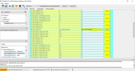

Das Abschalten der Lichtautomatik habe ich hinbekommen......aber weiß jemand wie man es wieder aktivieren kann????
Ursprünglich stand hier der Wert "80"
Regensensor funktioniert weiterhin
ddt4all Version 5.3.5
OBDlink SX
Win10
Duster2
TCE125
4x4
2018
Deine Vorher/Nachher Konfiguration sollte in der Datei screens.txt aufgezeichnet sein.
  • Danke
Reaktionen: dkw
Danke für den Tip.
Habe die Aufzeichnungen durch gesehen. Der alte Wert ist "80".
Die Schreibversuche ergeben immer ALS-deactivated.
Die "80" wird auch nicht angeboten.
Danke für den Tip.
nur mal so in den Raum geworfen ... versuch doch mal auf activated zu setzen und im 2. Step die 80 eintragen.
von der Idee her nicht schlecht, ABER es gibt drei Einträge: deaktivieren, aktivieren mit Analog Sensor, aktivieren mit RLS.
Jeder Versuch der Aktivierung endet mit "als_deactivated", Freitext läßt der Eintrag nicht zu.
