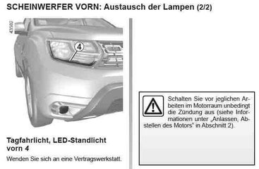

Das Standlicht vorne ist aber das Tagfahrlicht, bei mir jedenfalls und wenn ich dann auf Standlicht schalte dann ist das Tagfahrlicht und das Rücklicht an.
Nur Standlicht vorne gibt es nicht.

Das ist ein Auszug aus der Bedienungsanleitung.
das Tagfahrlicht ist nicht das Standlicht.
Beides zusammen darf nicht leuchten.
Was aber erlaubt ist, ist die gleichen Leuchten (bei LED) für das Standlicht zu nutzen.
Schaltet man das Standlicht ein leuchten die gleichen Leuchten wie bei Tagfahrlicht, allerdings gedimmt.
